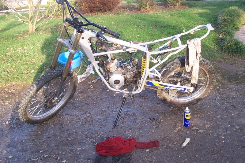

Bonsoir a tous!!
Nouvelle moto chez moi donc nouveau poste obliger !!
Donc c'est une Rieju RR donc enduro pas belle d'ailleur mais avec laquelle je vais en faire une moto pour les runs. Twisted Evil
La moto va rester pendant un moment dans le garage sans la toucher et oui faut sortir les sous silent donc je vais economiser jusqu'en Avril pour pouvoir acheter les pieces juste pour la partie cycle. Pour l'instant je vais faire la partie cycle et mettre le moteur de l'autre Rieju (MK SP)!!! Cool
Les achats vont etres:
-Paire de jantes Sm
-Pneux Slicks
-Amortisseur Conti ou autre (genre cross)
-Fourche inversser ou meme normal
-Cadre recouper et repeint en noir surrement avec le bras oscillant
-Disques Waves ou normaux avec diametre important
-Maitres cylindres + etriers
-Kit chaine super renforcer
-Plastiques Suzuki avec le Kit deco Suzuki Makita (pas sur pour les plastiques) pour 2010
Donc du boulot, tant mieux. cheers Et sa sera une Replica Suzuki avec tous les petits details qui font la differences....
J'espere qu'elle sera prete avant Salbris !!!
Place aux photos.
Y a du boulot avant Razz
Configue actuelle:
Partie cycle:
-Cadre de Rieju RR alleger peint en noir brillant
-Fourche Paolli diametre 38 anodiser or durcie avec de l'huille plus epaisse
-Amortisseur a bonbone separer
-Bras oscillant chromer de Rieju Rmx Pro
-Roues enduro anodisser or avec pneu Michelin
-Kit chaine renforcer 14*56
-Etriers de frein peint en rouge vif (double pistons a l'avant)
-Plaquettes de frein Mallossi
-T de fourche peint en rouge vif
-Guidon Afam Flex avec sa mousse
-Bracelet coupe contact
-Maitre Cylindre de Triumph avec levier reglable
-Poignées jaune Domino
-Tirage rapide Tommasselli chromer
-Cocote et levier d'embrayage de cross
-Capuchon d'huile TNT anodiser rouge
-Double Radiateur poli
-Levier de vitesse anodiser Bleu
Partie moteur:
-Carter moteur Preparer By Team CSR (Passage direct, allignement, pente modifier....)
-Haut moteur Hebo Revolution retoucher (Echappement, lumieres, ebavurages)
-Piston "c" et joints neuf
-Vilebrequin Barikit Piste
-Roulement C4
-Embreyage Top Perf avec ressort dur Mallossi ... YZ 85
-Boite a clapet Origine modifier avec clapets carbonne
-Pipe Barikit diam 28
-Carbu Koso 28 avec tulipe Stage 6 (Gicleur de 130) ... Gicleur 120
-Pot Dam sport poli
-Boite de vittesse origine
-Allumage origine ... PVL Digital Bidalot

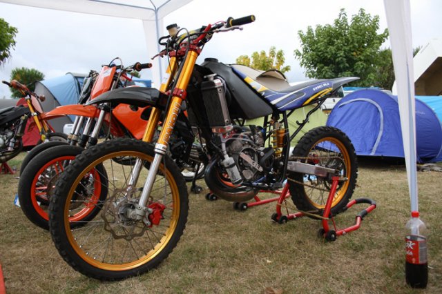

Photo maitenant en 2009
