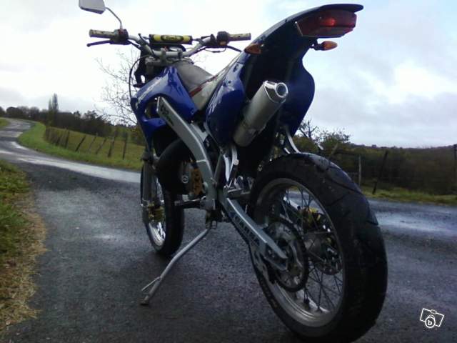

Salut tout le monde, je reprend donc mon poste sur la Xp'ay!
Donc au debut quand je l'ai acheter elle etais comme ca :
Niveau moteur:
Carbu 12 origine
Embrayage Top perf Kevlar NEUF
Vilo Conti CRX Neuf
Roulements vilo / boite Neufs
Tout les joints Neufs
Pompe a eau Neuve
Piston Neuf
Tambour embrayage Top perf Neuf
Pot Conti Chr Raccourci ^^
Carter d'embrayage + system de Kick Neuf
Partie Cycle:
Pneu arr Michelin Pilot Sporty Neuf¨
Pneu av Michelin Pilot Sporty 1500km
Poignées Conti Racing Bleu Neuves
Guidon Conti Blanc Neuf
Obstruateur de pompe a huile Conti Bleu Neuf
Kit Chaine 12*53 1500km
Clignos TnT Demon Carbon Neufs
Feu stop Tnt Neuf
Huile 10/30 + Spy Neufs
La l'etat actuel et donc la derniere config :
Kit top perf "gris" fonte 85cc
Vilo Top perf course 44 du pack top gris
Clavette spécial du pack "top gris" décalée a 17° (1 avant le PMH, retravaillé a 17.8° soit environ 1.2 avant PMH)
Bobine Top perf jaune
Allumage (rotor platine et stator origine)
Pipe Brk d.28
Bac Malossi Vl6
Carbu d.26 PWK
Pot Mk Pro race 2 70cc passage bas
Je crois ne rien oublié ^^
Block remonté aujourd'hui, test demain, reglages seront fait dans la foulée Wink

News :
Poignées Domino rouge / noir montées!
Tirage Tomasseli Monté!
Durite de frein avant plus courte montée!
cocotte bihr montée (reste a retrouvé le levier asap car le bihr est sympa mais sans plus)
Cable d'embro refait..
Cable d'accel changé.
Obstruateur d'huile conti bleu a monté...
Purge du frein avant a faire! faut que j'aille cherché une seringue a la pharmacie! et trouvé un bout de durite!
Du coups ca fait pas mal moins de bruit, c'est largement plus agréable!, manque plus que les réglages! Cool
