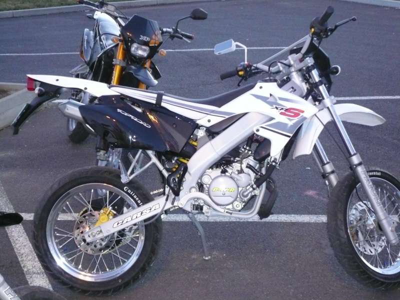

Message  nono19 le Lun 18 Fév - 21:29
lu les gens
esthétiques:
-rétro blanc (tnt) => supr
-plaque arrière (feu) => supr
-garde boue avant =>modifier maison
-guidon en or => bientôt pro taper
-capot maitre cylindre or
-plaque phare duke => ktm (noir)
-selecteur origine poli => or
-embout de guidon or => supr
-levier d'embreyage plus cocotte AFAM => bientot asv
-commodo stage 6 => supr
-chaine origine => chaine France équipement super renforcer couleur or
-couronne de 60 => 48
-thermomètre et compte tour hebo
-compteur de vélo
-venillia carbone
-coup circuit jet ski
-poignet domino => poignet bcd
moteur :
-pot conti crx => pot pro race 70
-cylindre pro race 70cc
-bac malossi vl6 prépa drug
-pipe mrd => pipe malossi prépa drug
-vilo malossi mhr rhq
-roulement c4
-carbu 28 => 32 suivant drug
-allumage mhr rotor interne
-embrayage polini => commande 2 polini +1 mrd carbone
-et stoOOooo
projet esthétique :
- grillages dans les équopes .....
- selle graver nono19
- selle en sky
- guidon pro taper
projet moteur
- pot......
-kit 50 ou 70
-carbu de 19 a 32
vilo, roulement.......
voila je voudrais un coup de pouces pour faire un bon truck bien fiable lol
lacher des com's

simpa ta moto tu peux en faire un bon truc elle est pas mal et pour le moteur si tu veux un truc qui fiable qui marche bien tu mais un kit fonte 70 ou un kit alu mid race apeuprés pas un kit superpoussé ( ex pro race ... tu faira pa 20000 borne avec !! ) enfin tout depent de combien tu fait de kilometre par an sa depent si tu roule beaucoup et le budjet ses toujours un bon facteur sa donc voila reuni tout ses facteur puis aprés va sur dam sport par ex et fait toi un emsemble que tu aimerai bien
sachant que en moyenne dans ta configue tu as
pot : 200 e
kit :200e
vilo: 110e
carbu: 60e
roulement : 24e
embrayage ( tu prevoit parce que au bon d'un moment sa fatigue) :50e
j'ai tout marquer parce que voila sa fait deja 644e ( mais je dit pas sa pour te decourager lol ) et j'ai fait des moyenne

Moi je lui avait conseillé cylindre top rose 70, carbu de 21, embrayage polini pot scr rl ou hand made. Moi sa me semble tout a fait bien, solide puis pas mal de perf

c'est vrai que c'est une bonne config mais il faudrait aussi un petit vilo qui tienne le choc !

Pour le budget je pense qu'il poura Very Happy . Et oui j'avait oublié le vilo Crying or Very sad La par contre je sait pas quioi mettre. Peut être un conti, ils ont pas mal puis résistant.

conti solide mais cher !
barikit solide et moin cher !

sa fait du 672.50 € avec tout ce que l'on a dit !
Re: [XPS] ANGEL NKD tournois racing [..Custom Street Racing..]
Message  @lex le Lun 18 Fév - 22:13
oui voila si il veut un truc simpa dam sport on des prix la en se moment sur top perf sa serait le moment d'en profiter tu prend
top perf a culasse a plot bie partie
pot scr rl sa serais pas mal oué
carbu 21
embrayage polini( je le conseille )
aprés pour l allumage si tu trouve qu'il te bride tu mais une bobine ht top perf ou pro race
tu laisse ta boite a air d origine
tu mais un vilo barakit piste
apré tu mais un boite a clapet si tu veut genre vl6 ou autre ( conti 4 lamelle )
ata je vai voir le prix que sa fairai sur dam sport
Message  @lex le Lun 18 Fév - 22:15
bobine MK pro-race pour allumage origine
44.90 €
Embrayage Polini
57.90 €
Kit roulements + spy C4 haute vitesse
24.90 €
Promo OKO 21mm
57.90 €
BAC Conti CRAX 4 clapets AM6 26-32mm 1302AJ1110
89.00 €
kit top-rose avec culasse a plot
199.90 €
Vilo Barikit piste
109.90 €
pot scr racing-line 70cc
234.90 €
Sous-Total : 819.30 €

non mais merci mais bon je me suis déja fait une idée j'ai fait plusieur config avec un pote et je sui arrivée dans cette zone la, donc c'est pas ca qui me fait peur car avant javais eu une Dna avec tous l'argent ke j'ai mit dessu, moi ce qui me fait peur c'est de serer le moteur (lol) c'est pour ca que je vous demande un truc fiable . voila merci ............

pour ton moteur, si tu veux un bon kit kit et solide c'est le top rose qu'il te faut!!! (jpense que c'est le meilleur rapport solidité/perf)

si tu veux un truc solide qui marche bien tu a les top perf , les polini, ... tout les kit fonte aprés tu peux voir de l alu selon ton utiliter
